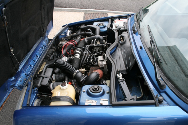

Message par yonnemecasport le Sam 7 Mai - 22:02
aller on continu les fullstockage!!
merci ebs452 pour le silencieux geek
