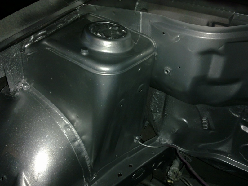

Message par yonnemecasport le Dim 12 Jan - 19:44
peinture du compartiment moteur fait!!
