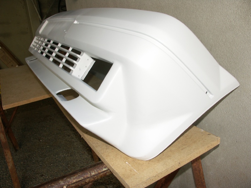

Pour le pare choc, il était fissuré de tous les
cotés. Donc il a fallu le renforcé et rien trouvé de mieux que de la
tôle d'alu pour combler et renforcer les manques et refaire les pattes
de fixation antérieures et l'attache de l'antibrouillard gauche qui
n’existait plus. C'est dommage je n'ai pas fait de photos du pare choc
avant, j'en retrouve pas mais en gros tout le coté gauche (l'angle)
était détaché du reste du pare choc... entre autre.
Donc on me pardonnera les imperfection mais j'ai pas pu trop faire autrement, c'était çà ou la poubelle. Neutral
