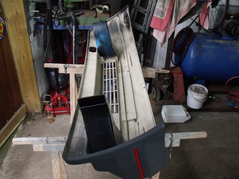

Ecopes Coupe
La ligne ( j'avais déjà l'enjoliveur de sortie)
une coiffe simple Piquage

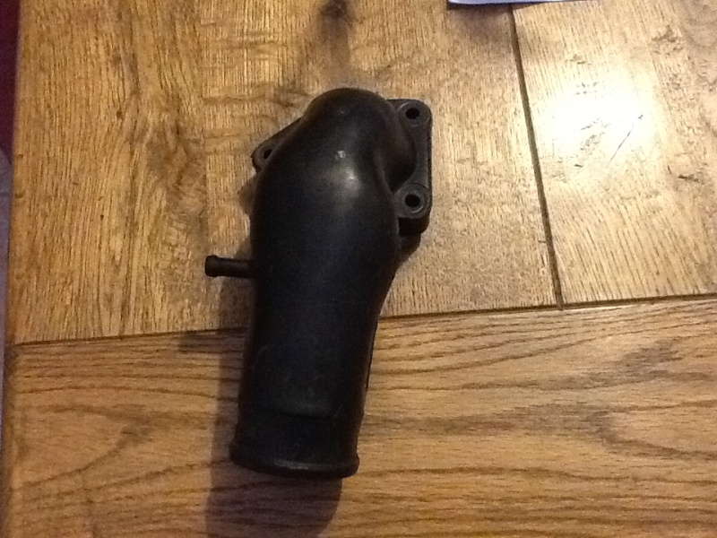

ensuite on prépare l'admission d'air Coupe
est un écran thermique avec la découpe

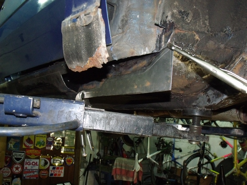

merci, la suite les parties les plus malades
le bas de caisse passager
le début des réparations
et un anti gravillons pour finir la partie extérieur
Tom 59
Messages : 97
Date d'inscription : 02/02/2015
Age : 37
Localisation : BOUSSOIS (Nord)
Re: Supercinq gt turbo coupe 1985
Message par LucieGTTebs le Mar 3 Fév - 22:59
magnifique !
Alain Oreille, EBS et Phase 2 blanc nacré
Messages : 1823
Message par Tom 59 le Mer 4 Fév - 8:12
la suite le plancher passager découpe et réparation
le remplacement du Bol de cric
Pose à blanc
Apres soudure
