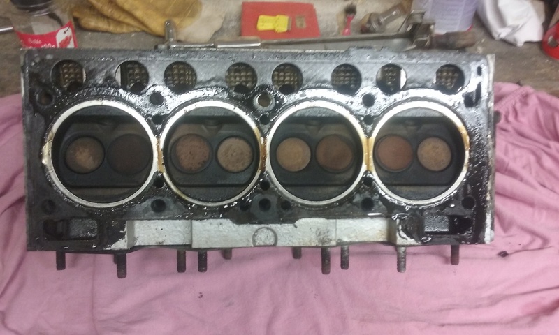

Des news sur l'état de santé de mon GT. Suite à la montée des essarts en juin (ayant pris 6500 tr/min), ouch de l'huile dans le bocal de refroidissement. Après avoir vu stan, farid et robert, verdict plus que probable, joint de cucu, joint de culasse. Donc opération à cœur ouvert en cours :
Culasse déposée chez Niort à Rouen pour épreuve, affaire à suivre No

Message par SEB-SER le Sam 10 Sep - 18:28
Des news sur cette opération à cœur ouvert.
Bonne nouvelle la culasse n'a rien ! cheers cheers cheers
Donc les différentes pièces à changer sont encours d'acheminement (de chez jett auto sport). Joints de queue de soupapes, joint de culasse, vis de culasse etc.
La culasse a subit une petite cure de nettoyage et le rodage de soupapes est encours study
Bientôt le remontage bounce bounce bounce
