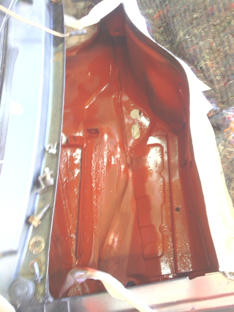

 Nettoyage compartiment batterie et cric:
AVANT
76 GT TURBO Phase II Gris tungstène année: 1990 En cours de restauration - Page 3 Img_2041
76 GT TURBO Phase II Gris tungstène année: 1990 En cours de restauration - Page 3 Img_2039
76 GT TURBO Phase II Gris tungstène année: 1990 En cours de restauration - Page 3 Img_2040
APRÈS
76 GT TURBO Phase II Gris tungstène année: 1990 En cours de restauration - Page 3 Img_2042
76 GT TURBO Phase II Gris tungstène année: 1990 En cours de restauration - Page 3 Img_2043

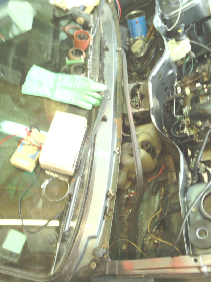

J'allais oublié, on a fait le premiers coup de clé et rien ne se passe:
--> pas de voyant au tableau de bord
--> pas d’excitation au démarreur
--> pas d'enclenchement de la pompe à essence
donc j'ai eu Farid qui me conseille de regarder:
--> relais de l'AEI
--> connexion au niveau du neiman
--> vérifier les masses
A suivre ...................... Very Happy
Messages : 2791
76 GT TURBO Phase II Gris tungstène année: 1990 En cours de restauration - Page 3 Empty Re: 76 GT TURBO Phase II Gris tungstène année: 1990 En cours de restauration
Message par Manu76 Dim 1 Nov - 12:03
ça avance bien aussi par là  ! Wink
t'aurait bien un soucis de masse effectivement , oxydé ou pas remis
tes masses moteur   /  bv  /  tablier  sont ok ??
Modérateur
Modérateur
Messages : 600
Age : 48
Message par Manu76 Dim 1 Nov - 12:06
sur la mienne ( a la remise en route )j'avais le pressostat de sural resté bloqué en co  du coup pas de masse au relais de l'aei ==> pas d'allumage et pas d'alim de pompe .
 si ça peut aider ... Wink
Modérateur
Modérateur
Messages : 600
Age : 48
Message par Stan-76 Dim 1 Nov - 17:40
Ok merci Manu,
j'ai tester la continuité de masse:
--> Moteur vers batterie     = ok
--> Batterie vers habitacle   =ok
76 GT TURBO Phase II Gris tungstène année: 1990 En cours de restauration - Page 3 Img_2059
j'ai tester la continuité de +:
--> Batterie  vers demarreur                     = ok
--> Batterie vers relais pompe à essence    =ok
--> Vers neiman                                     = j'ai pas testé
76 GT TURBO Phase II Gris tungstène année: 1990 En cours de restauration - Page 3 Img_2060
76 GT TURBO Phase II Gris tungstène année: 1990 En cours de restauration - Page 3 Img_2061
J'ai remis en état le circuit de la pompe à essence elle était branché en direct et la pompe était HS :
Avant:
76 GT TURBO Phase II Gris tungstène année: 1990 En cours de restauration - Page 3 Img_2062
Après:
76 GT TURBO Phase II Gris tungstène année: 1990 En cours de restauration - Page 3 Img_2063
Une petit photos avec les ailes ( je pense que le proprio d'avant était plâtrier !!!! affraid affraid)
76 GT TURBO Phase II Gris tungstène année: 1990 En cours de restauration - Page 3 Img_2064
C'est la misère,
car ça marche toujours pas   confused confused confused   study study study

Message par Stan-76 Mer 4 Nov - 4:45
Pour répondre à Tom,
Quand j'ai acheté la gt, elle n'avait pas roulé depuis 12 ans, et sinon le moteur est ok car il était monté sur ma donneuse d'organe qui roulé
Pour Seb, j'ai changé de neimam, testé les fusibles, changé les relais et toujours pareil.
Donc je vais testé la tension au plus et non la continuité et si ça ne marche pas je vais tester avec un autre faisceau de tableau de bord.
Il faut également que je contrôle mes prise de tableau de bord.
