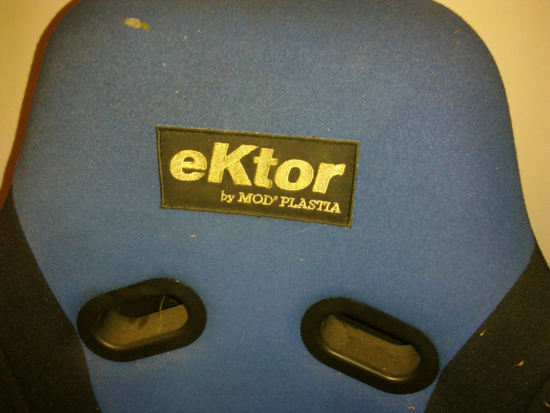

Message par yonnemecasport Mer 14 Mai - 19:41
nouveau sieges!!
dine.yms en mode coupe - Page 2 55742610

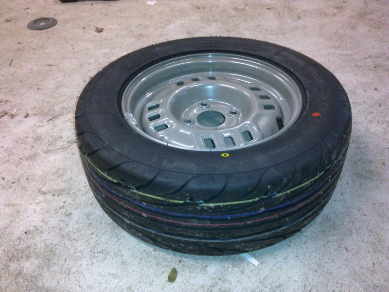

Message par yonnemecasport Lun 8 Déc - 22:50
allé on continu les achats!
voila les 4 gommes en 185/60R13... on va essayer les nankang NS-2R
c'est du semi-slick homologué route bien entendu.
dine.yms en mode coupe - Page 2 06122010
dine.yms en mode coupe - Page 2 06122011
dine.yms en mode coupe - Page 2 06122012
